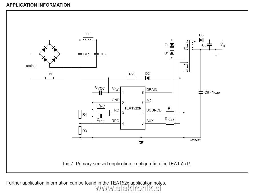

Ne vem sicer če je smiselno, mogoče preprost switcher. Enega iz med najpreprostejših sem videl s philipsovim TEA1523. 8pinski čip brez zunanjih transistorjev poganja DVD predvajalnik.
Gost
PrispevekObjavljeno: Tor Okt 30, 2007 10:28 am    Naslov sporočila:   Odgovori s citatom
Že že, sam tale rabi še trafo in 2 400V elektrolita. Cilj je 40mA
Silvo je napisal/a:
