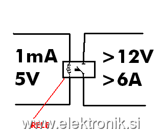

Živjo!
Zanima me, če obstaja kakšno tako stikalo/rele, ki bi imel porabo 1mA in napajanje 5V. Skleniti pa bi moral električni krog z napetostjo do 12V in do 6A.

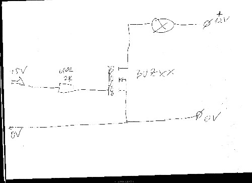

Morda kak BUZ10, BUZ11.....pa kaki IRFxx itd.

Evo če bi hotel preklapljati lučko bi zvezal takole:

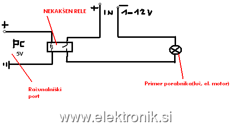

Ja moralo bi biti galvansko ločeno. Poraba je največ 5mA in ne 1mA. Napetost je 5V. Poglejte si sliko, kako bi to moralo biti.

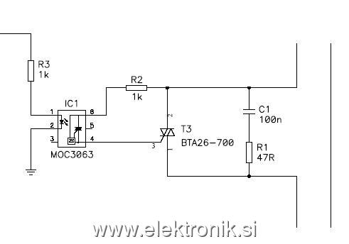

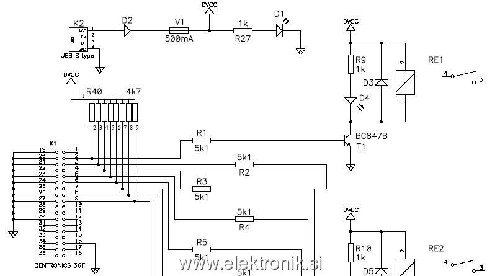

PrispevekObjavljeno: Pon Nov 19, 2007 6:22 pm    Naslov sporočila:   Odgovori s citatom
Dve ideji za vklop preko LPT porta. Prva z releji (upor R40 odpade), druga z optosklopnikom in triakom. Če želiš to uporabiti za kakšen light show pozabi na varianto z releji.
LP, Peter

Še eno vprašanje: ali bi vezje z optosklopnikom delovalo, tudi če bi imel napajanje 5V namesto 12?

MCAT je napisal/a:
Da, potrebno je le izračunati upor za optosklopnik, formula je v datasheet-u.

Ali misliš R1 ali R2 ali oboje. Ali mi lahko poveš še, kje najdem to formulo (link).
