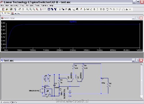

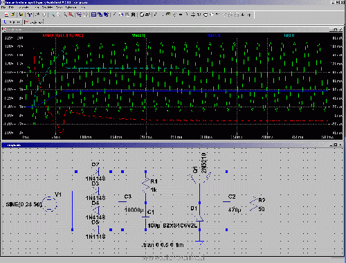

1. D1 je zener dioda, ne schottky
2. sinus na vhodu je pametno najprej usmerit, drugače bo pokalo
3. spice nima rad vozlišč s samimi kondenzatorji, zato je pametno dat kak upor vmes - 100M upor ne spremeni nič, bo pa spice precej lažje našel delovno točko
4. C2 in C3 je lahko en kondenzator... za simulacijo je vseeno (tole je sicer kozmetična "napaka")
Za test sem dal na izhod tako breme, da teče skoz tok ~100mA. Na grafu se lepo vidi, kolikšna moč se v tem primeru kuha na tranzistorju - brez hlajenja bi hitro spustil dim
 Velikost datoteke:  86.57 KB
 Pogledana:  28 krat

Gumby:
1. Moja napaka.
2. Sinus je generiran z offsetom enakim amplitudi kar pomeni grobi približek polvalnega usmernika ki ga dobimo na eni polovici graetza iz vhodnega sinusa.
Ostalo se strinjam s tabo. Cool

PrispevekObjavljeno: Čet Dec 06, 2007 10:18 pm    Naslov sporočila:   Odgovori s citatom
Hvala zaenkrat Smile
nekaj že deluje, samo nekako ne uspem dvigniti toka na porabniku.
Napetost se sesede- zakaj?
 Velikost datoteke:  109.53 KB
 Pogledana:  23 krat

je zgleda treba dat stabilizator na bazo, potem drži napetost.

PrispevekObjavljeno: Pet Dec 07, 2007 8:31 am    Naslov sporočila:   Odgovori s citatom
Več toka boš rabil v bazo...
1k upor to precej omeji, 2n3055 pa nima nekega velikega ojačanja.
Daj še kak tranzistor prej (Darlington vezava)
