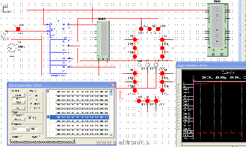

Spravil sem se delat en display iz LEDic in naletel na problem ko zadevo simuliram, za katerega ne vem ali je problem simulatorja ali mene.
Problem je s serial in-parallel out, shift registrom 4094.
Po datasheetu in po prejšnjih temah na forumu bi morala zadeva šibat čisto enostavno:
V primeru, da imam Output Enable stalno na 1, 4094 serijsko napolnim s podatki, potem dam še enico na Strobe in vklopim latch, ki pobere podatke s serijskih izhodov. Po tem, spustim Strobe na ničlo, začnem novo sekvenco in serijsko naložim nove podatke. Pri tem se paralelni izhodi ne bi smeli spreminjati, kajne (če imam latch na 0)? Tako vsaj pravi datasheet. No, v simulatorju se spreminjajo.
Hudič je, ker nimam nobenega registra doma, da bi probal...
Dodal sem še slikico s primerom samo enega segmenta, na katerem je napisana ena sekvenca s katero fotram '94. (Frekvenca je visoka zaradi simulatorja, ki ni real time)
Delam narobe jaz ali simulator?

Stvar v principu deluje normalno. Morda imaš napačen timing. Kakšen signal se prehitro spremeni. Poglaj datasheet kolikšen mora biti zamik.
Lahko pa imaš premalo blokirano napajanje, pa ti kakšen glitch (slika) povzroča težave.
