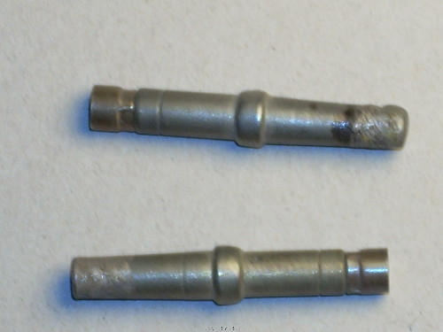

Upam da tema spada sem.
Imam spajkalnik Weller sp25L, 25W, samostojen spajkalnik,brez postaje.
Ima tako konico:
Zaenkrat še nisem videl, da bi kje prodajali konice posebej, ali drugačnih oblik.
Ta konica je sicer vredu, vendar rad nastane kakšen mostiček na čipu, saj je precej široka.
Zanima me, kako je konica narejena, da doseže maksimalno vročino točno na koncu konice, in, ali se bi jo dalo kar postružiti.

Ponavadi so konice prevlečene z dodatnimi nanosi in tudi delane so v slojih, tako da struženje kar odpade. Že pri spajkanju lahko opaziš, da je špic konice iz drugega materiala, kot preostali del. Wink

Če konico piliš, šmirglaš, stružiš, odstraniš namenski površinski zaščitni sloj, ki konico ščiti pred spajko. Konica je narejena iz bakra, ki dobro prevaja toploto. Spajka pa topi baker in zato konico počasi požre. Zaradi tega je bolje, če kupiš novo konico manjše dimenzije za bolj fino spajkanje.
Točno na koncu konice ni maksimalna vročina (temperatura), ampak je tam najnižja. Najbolj vroča je temperatura pri grelcu, potem pa tenperatura pada. Če lotaš nekaj debelega z tanko konico, se lahko temperatura konice preveč ohladi, pa spoj ne bo v redu. V takem primeru vzameš debelejšo konico.

Ker tukaj piše za konico,sem spomnil in šel iskat.To je konica za Weller spajkalo in ne vem ,čemu to služi?Dobil sem prej v službi,ko so naročili koničasto in je bilo še zraven to konico.Premer je 5 mm.

Jaz sem mislil s tem, da spajko stopi le čisto na konici.
Obstajajo tudi železne(iron) konice. Tam noter ni bakra. Se bi jo dalo novo narediti iz železa na stružnici?
