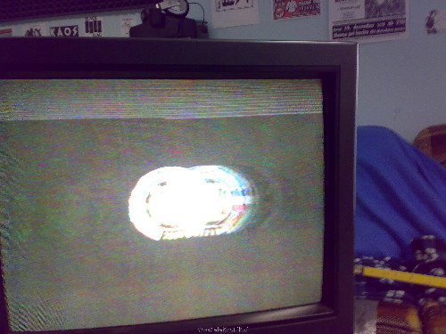

Zdravo, imam problem s televizorjem Sharp CATV, star je že kar precej, nevem točno koliko let, sigurno pa že več kot 15. Problem je v tem da se na sliki pojavljajo bele črte iz zgornjega konca zaslona in teh črte se množijo, vsak mesec jih je več.
Prilagam še sliko za boljše razumevanje. Naj dodam še to, da te črte včasih čudežno izginejo, odvisno od signala oz. antene.

Tudi jaz imam enako težavo na televitorju unitec. so pa te črte že cca 2 leti. pri nogometu recimo se opazi, da ko gre žoga gor v zgornji del slike, zgleda zaradi teh črt tako kot da bi se odbila od zgornjega dela tvja nazaj dol Very Happy seveda samo do tistega dela kjer se končajo črte.

Podobna stvar z TV sharp tudi tukaj. Sicer ni v uporabi pa vseeno.

Videti je kot problem z vertikalno linearnostjo. in je zgornji del slike zasukan nazaj.
Bolje se ta problem vidi s test sliko.
Za začetek preveriti trimerjie, morebitne hladne lote in elektrolite v vertikali.

Skoraj verjetno so zanič elektroliti na vertikalni stopnji. Vzemi v roke sušilec za lase in segrej elektrolite v vertikalnem delu, če bodo črte v celoti ali vsaj delno izginile je to to.
