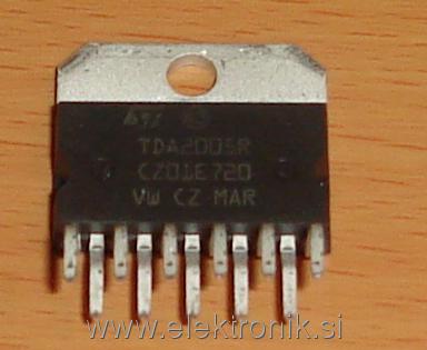

Ker je braranec bližje Mariboru sem mu napisal spisek elementov, da mi nabavi v Hte-ju. Med njimi sem napisal tudi za ojačevalni čip TDA2005M vse lepo in prav a ko sem videl račun me je vrglo na rit 8 evrov za 2 primerka. Nato pa na računu opazim še oznako S torej naj bi šlo za stereo verzijo čipa. Iz samega čipa pa nisem mogel razbrati za katero verzijo gre. Prilagam sliko Čipa in prosim nekoga da bi mi povedal če gre res za stereo čip ali pa samo zmoto prodajalca.

Če jaz prav vidim na sliki, je na čipu oznaka TDA2005R Question
Tega pa res ni v datasheetu.

Ni stereo, ga ima sošolec v ojačevalcu, ki sva ga skupaj delala in deluje normalno ga je pa kupil v hte za 2€ prav tako TDA2005R, jaz sem pa za TDA2005M dal 4€ po komadu. Sem pa tudi jaz že gledal za podatke, vendar jih nikjer ni.

V tvojem primeru je Spodnja številka na čipu 740, pri mojem pa 720. Sedaj pa res nevem na računu piše da nja bi bil stereo. Ker pa imam dva primerka tega čipa na drugem piše CZOCE630. Torej je na vsakem drugače.

Vsi čipi TDA 2005 so stereo, neglede na končnico in ostale oznake na njem.

To pa ne bo držalo Zakaj potem prodajajo obe verziji posebej, pa še datasheet je za oba ločeno.

To sem ujel med iskanjem pdf-ja.
Integrisano kolo TDA2005 se proizvodi u dvije verzije: stereo i mono. Ovdje se bavimo mono verzijom koja nosi oznaku TDA2005M ili TDA2005R.

V prilogi je datasheet čipa- obeh verzij.

V vseh TDA2005 sta dva ojačevalca - torej se lahko naredi stereo ojačevalec. Za vezavo v most morata biti ojačevalca "uparjena". Torej tisti, ki je namenjen za mostno vezavo bo brez težav delal kot solo. Večji problem bo pri vezavi ojačevalca v most, če le ta ni namenjen za mostno vezavo. Po moje ozake štancajo po meritvah. Podobno kot pri uparjenih transistorjih.

A če ojačevalnik vežemo v mostno vezavo dobimo večjo moč?

Torej če sem te prav razumev naj bi delalo z obema vezavama tako stereo in mono?

Kolikor je meni jasno se lahko TDA2005R ali M uporabi kot stereo ojačevalnik, če ga ne izdelujemo v mostni vezavi, če pa je vezava mostna potem moramo za stereo kupiti dva taka čipa. Think
Če se motim me popravite. Drool

Najprej bo potrebno nekaj teorije kaj to stereo sploh je. Malo pobrskaj na sletu. (sedaj nimam časa pisat grem v službo- mogoče napiše kdo drugi kaj več)
Na kratko: Za stereo sta potrebna dva ojačevalca, na katera je treba peljati "stereo" signal. V koliko prihaja na ojačevalca "mono" signal je izhod prav tako mono. Z mostno vezavo ojačevalca se mu poveča izhodna moč. (glej datashet) Za stereo bi pač potreboval pač dva taka ojačevalca.
