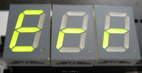

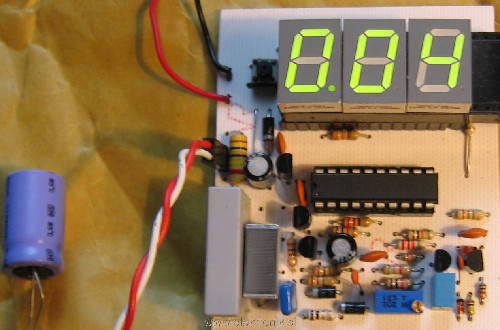

Pripenjam še nekaj slik z opisom:
Rezultat slabe kalibracije.
 Velikost datoteke:  146.92 KB
ESR vrednost novega 2200uF 16V 105°C kondenzatorja proizvajalca Suntan
 Velikost datoteke:  190 KB
ESR vrednost novega 2200uF 16V 85°C kondenzatorja proizvajalca Jamicon (verjetno to razloži zakaj je Suntan 105° odpovedal v 9. mesecih, Jamicon 85° pa na istem mestu deluje že več let).
 Velikost datoteke:  138.85 KB
Nov Low ESR Jamicon 2200uF 10V 105°C.
 Velikost datoteke:  129.58 KB

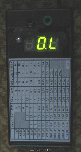

Po treh mesecih, je merilnik dobil še nujno potrebno ohišje:
 Velikost datoteke:  173.04 KB
