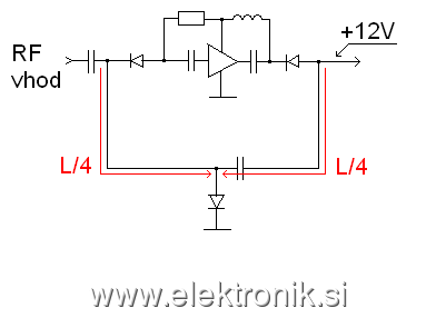

U!!! Ta Crss je pa res velika, 7pF ko je tranzistor zaprt, na to pa nisem pomislil da bi pogledal. Če je tako potem ta JFET varianta ne pride v poštev pri tako visokih frekvencah, mogoče največ tja do 30MHz več pa ne.
Ta varianta z linijo dolžine lambda /2 in diodo na sredini bi pa res lahko odlično delovala, rešitev je preprosta kar je za visoke frekvence najboljše. Če bi uporabil tanek koaksialni kabelček in ga zvil v kolutek bi zavzelo malo prostora ampak verjetno ne manj kot ga zavzame rele, razen če se ti gre bolj za to da se rešiš mehanskih zadev. Če se odločiš za to rešitev bi bilo dobro če bi pri odmeri kabelčka upošteval tudi skrajševalni faktor ki pa je odvisen glede na izolacijo/dielektrik v kablu.
Borber, upam da sem te pravilno razumel in da je slika ki jo prilagam pravilna.

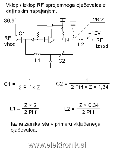

Že dalj časa sem imel v mislih rešitev z dvema tuljavama in dvemi kondenzatorji vendar nisem
bil prepričan če je v praksi izvedljivo dokler nisem naredil vseh izračunov. Za to je pa potrebno
najti prave enačbe in potem izračunati tako da se ujema impedančno in frekvenčno v obeh primerih,
ko je ojačevalec vključen in ko je izključen. Potem sem imel še težave z enačbo iz Friedrich-tovega
elektrotehničnega priročnika ker sem ugotovil da je narobe zapisana in zato da sem odkril kje v
enačbi je napaka sem se lotil še lastnih praktičnih preizkusov tako da je potem minilo kar veliko
časa da sem izpeljal vse tako kakor je potrebno.
V glavnem zadevo sem si zamislil tako da ko je ojačevalec vključen je na vhodu visoko propustno
sito, na izhodu pa nizko propustno sito, ko je pa ojačevalec izključen potem pa tuljavi in
kondenzatorja predstavljajo zaporedni nihajni krog torej ozko propustno sito ki gre mimo ojačevalca.
Izračuni so sledeči:
Z = 50 ohm
f = 432 MHz
C1 = 7,37 pF (50 ohm pri 432 MHz)
C2 = 5,5 pF (67 ohm pri 432 MHz)
L1 = 36,8 nH (100 ohm pri 432 MHz)
L2 = 6,26 nH (17 ohm pri 432 MHz)
Podatki za nizko propustno sito na izhodu ki ga sestavljata L2 in C2.
Z = 50,04 ohm pri 432 MHz
faza = -26,2° pri 432 MHz
f resonančna = približno 575,9 MHz
Podatki za visoko propustno sito na vhodu ki ga sestavljata L1 in C1.
Z = 50 ohm pri 432 MHz
faza = -36,9° pri 432 MHz
f resonančna = približno 394,4 MHz
Ozko propustno sito v primeru izključenega ojačevalca ki ga sestavljajo L1, L2, C1 in C2.
f res. = 432,173 MHz

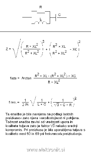

Zraven prilagam enačbe ki sem jih uporabil za te izračune.
