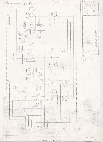

Imam manjši iskrin varilni stroj-mig-co2.
Deluje dobro,le občasno ga prime in ne dozira žice enakomerno...Ko sem pogledal v notranjost sem videl da ima elektroniko zo krmiljenje motorčka skrajno špartansko en kos tiristor (ali triac) potenciometer in nekaj majhnih kondenzatorjev...
Zanima me če ima kdo shemo kako je takšno krmiljenje izvedeno pri bolj zaresnih varilnih strojih (npr varstroj)
Razmišljam da bi naredil krmiljenje malo bolj zanesljivo.V mislih sem imel 317 z serijskim tranzistorjem za regulacijo hitrosti žice in mogoče svoj transformator...

No TUKAJ najdeš shemo elektronike za pogon motorčka. Avtor je tukaj uporabil kar motorček od brisalcev.

Če ti kaj pomaga je tukaj legendarna REM 10.
Scan je malo slab, kopija je iz daljnih 90 let.
L.P.
