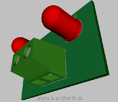

Me pa še nekaj zanima. Kako bi zgoraj prilepljeno vrstno sponko spremenil v 4 polno brez posebnih težav. Poizkusil sem jo kopirat in jo na stik spojiti z prvo, pa vedno nekje nekaj zja. Obstaja kakšna enostavna metoda?

Lahko kdo LED, ki jo prilagam na vrhu naredi polkroglo in pove, kako jo je naredil, oziroma, če sem se jaz sploh prav lotil. Tisti izsek sem poizkusil z follow me zavrteti okrog pa ne gre nikakor. Sicer je LED v knjižnici, kar nekaj, vendar so neuporabne.
Še vedno pa me zanima. Kako bi zgoraj prilepljeno vrstno sponko spremenil v 4 polno brez posebnih težav. Poizkusil sem jo kopirat in jo na stik spojiti z prvo, pa vedno nekje nekaj zja. Obstaja kakšna enostavna metoda?

Mi je uspelo narisati polkroglo, sicer nekoliko drugače in bolj zamudno pa vendar. Omenjene programe bom ob priliki preizkusil.
Target je program za risanje tiskanih vezij, tule je pa bolj kot ne govor o 3D risanju elementov. Sem ga pa že preizkusil in me je prvi vtis odvrnil.
Se je pa pri prej prilepljeni 3D LED ponovno pojavila težava z exportom tudi, če je vmes DeepExploration. V DipTrace-u pa nastane le nek majhne zmazek.

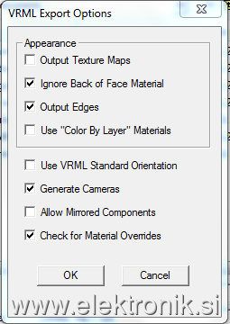

Preizkusil sem kar nekaj programov, tudi vse predlagane. Kot najbolj uporaben za začetnike in risanje 3D komponent se je izkazal Google SketchUp, le nastavitve za wrl izvoz je treba nastaviti, kot je vidno na slikah, ki jih prilagam.

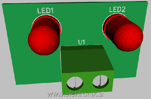

V programu polkorglo za npr. LED diode izdelate takole vendar je postopek za majhne radije (tu je bil problem) neuporaben, zato raje rišite v merilu.
Risal sem 10x večjo LED; kot je v realnosti, vendar ko sem jo vstavil v DipTrace jo je le ta očitno že sam približno prilagodil realnim dimenzijam.
Prilagam še nekaj izgledov mojih izdelkov, mogoče vse zadeve niso čisto točno izrisane, pa vendar so za ta namen več kot dovolj dobre.
