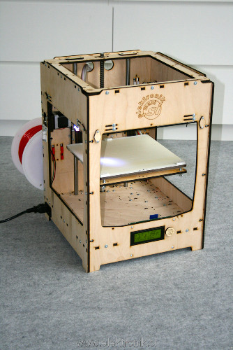

V tej temi bo zbrana dokumentacija 3D tiskalnika, modifikacije, dateteke za testne printe in potrebne kose.
KIT komplet vsebuje nekaj 100 različnih elementov, vse od vijakov in lasersko rezanih delov pa do 3D tiskanih kosov. Pri kompletiraju so bili kompleti v več stopnjah preverjeni, pa vendar je verjetno da komu kak kos manjka. Le to se sproti reši na delavnicah.
V priponki je razpored vijakov po predalčkih v plastični škatli in seznam delov v vrečki znotraj KIT komplet škatle.

Nosilec tiskalne glave (v KITu): http://www.thingiverse.com/thing:145988
Ekstruder (v KITu): http://www.thingiverse.com/thing:205206
Nosilec za 2kg kolut (natisni po potrebi): http://www.thingiverse.com/thing:133897
Napenjalnik motorjev - stepper_tensioner_upside.stl (priporočeno): http://www.thingiverse.com/thing:34785
Mehanizem za fino nastavitev Z osi: (v pripravi)
Držalo za kable (diehart): http://www.elektronik.si/phpBB2/viewtopic.php?p=436118#436118
Natisnjeni vozički PlanetCNC: http://www.thingiverse.com/thing:218220
Natisnjeni vozički rafaellsi: http://www.thingiverse.com/thing:219615
