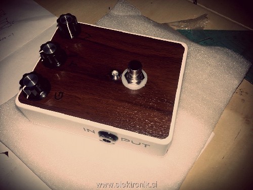

Ravno sem končal za kolega kitarista preamp/booster za njegovo akustično kitaro. Dizajn je po naročilu narejen v stilu "old school" oz. vintage z "leseno" površino, starinskimi knobi in rumeno/oranžno visokosvetlečo ledico. Ima tri kontrole (Gain, Tone, Volume). Vse je ročno delo (vezje, dizajn itd...)

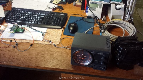

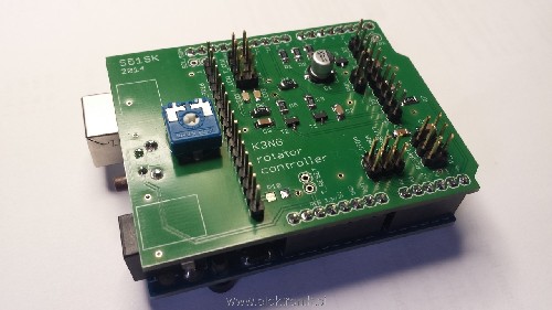

Sestavljam in testiram rotator kontroler za lokalni radioklub.

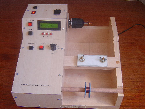

Izdelal strojček za navijanje tuljav, malih transformatorjev in dušilk.
Tako deluje: https://drive.google.com/folderview?id=0B05nhRM7Vf5fM1pvYmhMZ3FKbm8&usp=sharing
Mogoče opišem v eni od naslednjih številk revije. L.P. Ivan

@Ivan2
Lepo.
Me pa malo zanima kako močno drži motor če vlečeš žico nazaj z roko.
Namreč, pri navijanju transformatorjev za ac/dc daješ med navitja izolacijo moraš le to res ornk zategnit za to rabiš kar močan motor ter da motor drži da trak ne potegneš nazaj.
Drugače pa lepa izvedba!

Pozdravljen, osnova je baterijski vrtalnik (npr. z odsluženimi akumulatorji). Zateg je enak, kot ga dobiš s takim strojčkom - če je potrebno, lahko zelo močan. Napajalnik je 50W, kar da dovolj moči za manjše transformatorčke. Je tudi enostavno prilagodljiv za različne DC napetosti motorčkov (običajno med 12 V in 18 V. L.P. Ivan

Zanimiva stvar! Verjetno ga bom napravil. Mi leži ravno takšen (12V) motorček.
Pogrešam edino "soft start / stop"

Pa saj izolacijo lahko na roke naviješ.
Če si ti gre za navor, potem pa asinhronec 3/4kW s frekvenčnikom. Preverjeno ga ne zmanjka niti pri navijanju debele žice za motorje.
Sicer pa je za moje pojme pri teh napravah obvezen "gas" pedal. Če je tudi pomik avtomatiziran potem pa tipke.
Sedaj pa samo še Braneza počakamo, da napiše, da se take transformatorčke na roke navija. Mr. Green
