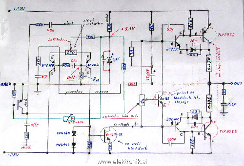

Profesor Einstein je napisal/a: |
tranzistorja BC 556 morata imeti popolnoma enako ojačanje --- ko greš v nakup meriš z instrumentom da najdeš dva enaka.
Ja, res ti bodo pri 0.06EUR/kos ustregli, da boš pol ure prebiral novo robo, po možnosti trgal tranzistorje s traku da jih boš vtikal v instrument
Med emitorja in 22k upor proti (+) daš 470ohm trimer, pa si lepo naštelaš offset po želji.
Načrt, ki zahteva prebiranje tako osnovnih elementov kot je TUP je najbolj milo rečeno: trapast, avtor načrta pa tup...

Profesor Einstein Član
Pridružen-a: Ned 24 Sep 2006 0:13 Prispevkov: 1437 Aktiv.: 6.28 Kraj: Rogaška Sl.
Objavljeno: Pet Feb 21, 2014 11:56 am Naslov sporočila: |
Zdravo
V priponki je podobna zadeva z vključenimi izboljšavami ... nastavitev offset-napetosti in toka delovne točke.
Lp.
Darko
340.81 KB |
30 krat |
616.66 KB |
11 krat |

MadMax Član
Pridružen-a: Pet 09 Sep 2005 22:16 Prispevkov: 4743 Aktiv.: 19.97
Objavljeno: Pet Feb 21, 2014 12:53 pm Naslov sporočila: |
VolkD je napisal/a: |
V temle je bilo pa precej jeze.
Moram pa reči, da je tudi meni odleglo. |
Ne jeze, prej žalosti, ko nek pametnjaković po eni strani zadevo poenostavi na čisto začetniški nivo (shema), po drugi strani pa posledično od TransistorUniversalPnp, kateremu ojačanje varira od 150 do 500 in je uporabljen v vezju s končnim ojačanjem 20, zahteva 1% razliko med elementi...
Pa to ne leti na Profesorja, ampak tistega ki je obelodanil shemo.
No, tadruga shema je pa že bolj normalna, da dela z elementi ki imajo lahko tudi 20% toleranco
Objavljeno: Pet Feb 21, 2014 1:37 pm Naslov sporočila: |
Zdravo
Ja tako je to ... tudi izhodnim tranzistorjem bi bilo dobro pomeriti ojačanje, da ni prevelikega odstopanja ....
To je isto kot da se pri avtomobilu nebi kolesa pomikala sorazmerno z rotacijo krmila v obe smeri enako... malo nestabilno bi se vozili .... podobno je z ojačevalnikom

gumby Član
Pridružen-a: Sob 28 Apr 2007 12:32 Prispevkov: 4066 Aktiv.: 18.36
Objavljeno: Pet Feb 21, 2014 1:58 pm Naslov sporočila: |
Za diferencialne ojačevalnike, tokovna zrcala in podobno je itak bolje vzeti dvojni tranzistor v enem ohišju. V tem primeru recimo BC856S.

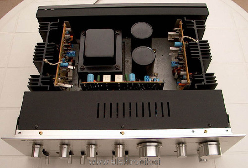

Objavljeno: Pet Feb 21, 2014 7:41 pm Naslov sporočila: |
Zdravo
Opcija je tudi nakup starega ojačevalca, ki se da popraviti in je po zgradbi enake konstrukcije kot tale, ki ga obravnavamo....
Občasno se na "nemški bolhi" v ponudbi najde primerek OPTONICA S M - 4000.
Gre za zadnjo robustno serijo, ki se da popraviti, nastaviti delovne točke in offset-e na obeh kanalih posebej.
http://www.hifiengine.com/library/sharp-optonica/[slovenščina je zame španska vas]-4000h.shtml
SHARP s 16kg materiala.
Lp.
Darko
76.25 KB |
