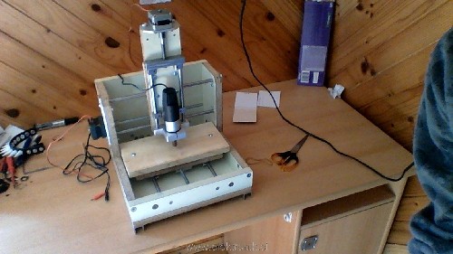

izdelano imam malo CNC mašino za graviranje tiskanih vezij. sedaj moram samo še vpisati program v arduino-ta. rabil bi kakšen nasvet glede tega saj sem še nov v programiranju. za pogon motorjem imam 3x l298n stepper driver in arduino uno. torej zanima me kako mora biti program spisan da bo arduino pravilno pošiljal kodo naprej do motorjev?
gledal sem tudi arduino GRBL dodatek..

Lahko prilepiš kakšen link oz kaj več dokumentacije ,po kateri si se orientiral za izdelavo "CNC-ja". Obstaja več možnosti in izvedb. Univerzalno delujočo, bo težko najti Very Happy

http://makeyourbot.wikidot.com/mantis9-1
orientiral sem se na tejle strani.. malenkost sem prilagodil nekatere stvari...
v glavnem:
-imam na vseh oseh navadno navojno palico M8, matice iz medenine
- vodila fi10 in rostfrei-ja in puše za vodila iz medenine
-motorji so bipolarni nema17 stepperji, vsak motor posebaj poganja l298n stepper krmilnik,
- in pa arduino uno
-napajalnik je iz starega PC-ja

Koliko si dal za ves material?

cca 100€... nekaj stvari sem dobil pri kolegih... drugače bi bilo nekaj € več Smile

Tudi jaz bi naredil takšen strojček ,pa me zanima kaj razen graviranja še lahko delaš?Ti najbolj veš kako se obnaša strojček v praksi.So motorji nema 17 dovolj močni?
