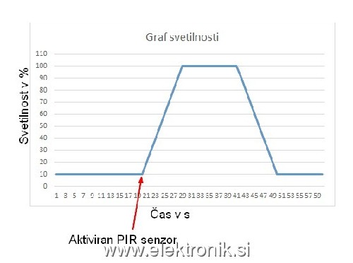

Zdravo,
Zanašel sem se pred problemom, katerega rešitve žal ne poznam.
Ideja je, da bi na stopnišče (zunanje) v strop zmontiral led svetila, katera bi bila napajana preko 230 VAC (vsaka led svoj napajalnik).
Idejo imam, da bi se luči ob določeni uri (stikalna ura) prišgale in "brlele" pri recimo 10 % svetilnosti (možnost nastavitve). Ko pa bi sprožil PIR senzor bi se osvetlitev z ramp up (isto nastavljalivo) povečala na 100 % in po določenem času (nastavljivo) z ramp down (nastavljivo) se vrne nazaj na izhodiščno svetilnost.
Skoraj vse se da naredit z ETI DIM2 (datasheet) razen "mirovno" osvetlitev ki je pri tem avtomatu vedno 0.
Ima kdo kakšno idejo kako to izvest brez DIY?

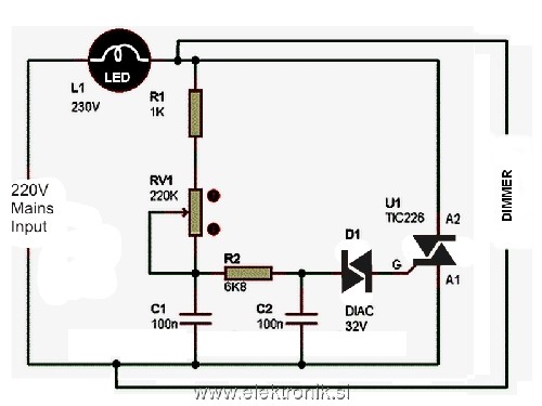

Zdravo,
Sem tudi sam imel podobno idejo, pa mi zaenkrat še nihče ni uspel odgovorit, če lahko vzporedno k temu avtomatu (glede na to da nima relejskega izhoda ampak triac) vežem drug vir napetosti. Bo kaj protestiral?

PrispevekObjavljeno: Pon Dec 19, 2016 12:09 pm    Naslov sporočila:   Odgovori s citatom
Ja ja, na isti fazi seveda, spračujem za spodnjo vezavo, kjer bo avtomatu, ki je izveden z triacom vzporedno vezan dodaten dimmer. Nikoli se nisem srečal z tako vezavo tako da ne vem kako bo reagiral...

PrispevekObjavljeno: Pon Dec 19, 2016 12:58 pm    Naslov sporočila:   Odgovori s citatom
Avtomat naj preklaplja rele, le ta pa preklaplja med enim in drugim virom.

sebastjan.kamensek je napisal/a:
l.p.
Po mojem, bo to delovalo v redu, ne glede na to ali je ETI-jev dimmer narejen na ekvivalenten način ali bolj prefinjeno.
Vsaj dva navadna dimmerja vezana vzporedno bi morala delovati tako, da tisti, ki je nastavljen na več določa koliko sveti in tudi zagotavlja celoten tok. Pri drugem se kondenzator C1 nikoli ne bo napolnil dovolj za proženje diaca.
