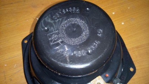

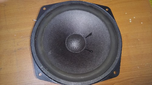

PrispevekObjavljeno: Sob Apr 15, 2017 9:12 pm    Naslov sporočila:  previtje zvočnika Odgovori s citatom
Si bom malo sposodil to temo. Imam zvočnike hitachi, v katerih so vgrajeni zvočniki westra . Zanima me, če kdo ve koliko bi stalo previtje takega zvočnika:
podatki zvočnika v okvari
03161334
Gewicht: 1,00 kg
Westra KW-160-1334
Westra KW-160-1334
16cm Tiefmitteltöner
Papiermembran (auch als beschichtete Variante möglich), Gummisicke, solider Stahlkorb.
Auch als Mitteltöner in Mehrwegsystemen geeignet.
** Nicht mehr lieferbar / No longer available !
Ersatztyp: Visaton WS 17E-4 Ohm
Empfohlen wird der Austausch beider Seiten (rechte und linke Box).
Technische Daten:
Belastbarkeit: 50 W-RMS / 80 W-Max
Impedanz: 4 Ohm
Schalldruck: 88 dB
Frequenzbereich: 45-4000 Hz (unbeschichtet)
Resonanzfrequenz fs: 48 Hz
Gesamtgüte Qts: 0,44
Äquivalentvolumen Vas: 30 l
Einbaumaße:
Außendurchmesser: 165 mm
Einbaudurchmesser: 148 mm
Einbautiefe (incl. Korb): 76 mm
Korbrandhöhe: 4 mm
Hvala.

PrispevekObjavljeno: Ned Apr 16, 2017 9:06 am    Naslov sporočila:   Odgovori s citatom
lansko leto sem se zanimal za previjanje 25cm nizkotonca pri Žagarju in je bilo rečeno, da pride nekje med 30 in 50€ ...

westra so zvočniki nizkega ranga in to se po moje ne splača previjat.

PrispevekObjavljeno: Ned Apr 16, 2017 8:25 pm    Naslov sporočila:   Odgovori s citatom
Lahko so nizkocenovnega razreda, samo meni se ta zadeva sliši zelo dobro. Bom poizkusil dobiti enak zvočnik. Hvala za info.

PrispevekObjavljeno: Ned Apr 16, 2017 8:33 pm    Naslov sporočila:   Odgovori s citatom
Z obzirom, da natanko ta zvočnik CONRAD prodaja za dobrih 20 evrov, je previjanje nesmiselno...
