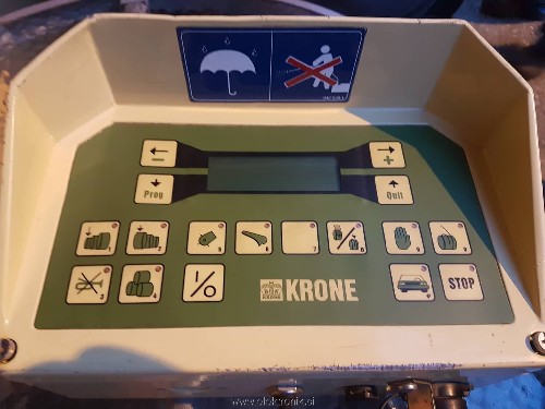

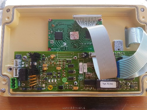

Zdravo!
Naletel sem na problem, da mi naključno začne zmrzovat računalnik od balirke krone. Včasih dela uro ali dve, včasih pa zamrzne takoj.
Simptomi so, da karnaenkrat zamrzne komandna plošča, ter se ne odziva več na katerikoli pritisk na tipko.
Takoj sem posumil na motnje v napajanju, ter vzporedno z obstoječimi kondenzatorji, dodal dodatne kondenzatorje, vendar simptomi ostajajo enaki. Se mogoče komu kaj sanja kje bi lahko bila napaka?

C3 in C2? imata že tovarniško "dodane" tantale? Ne vidim, da bi bila kaj dodatno fiksirana. Sklepam, da se tale škatla precej trese.

Tantale sem dodal jaz, vendar ni sprememb.

Po dvajsetih letih je lahko tudi kakšen elektrolit umrl. Če mu naraste ESR z vzporednim kondenzatorjem ne pridobiš nič. Pod lupo preglej še vezje. Lahko imaš kakšen slab spoj, ki enkrat prevaja in spet ne. Napajalne linije, pa okrog težkih elementov...
Lahko bi bil tudi kristal ...

Dobro bi bilo vidt PCB tudi od spodaj, kjer so zadeve zalotane.

Identičen problem, kriva je bila varovalka ki se nahaja v računalniku na sami balirki.
Ne spomnim se katera (če se prav spomnim je ena navpična in dve vodoravni problematična je bila prva vodoravna - najvišja)
Ko sem to precinil je mir.

V nedeljo sem precinil računalnik v balirki. Kaže da bo zadeva začela delovati, saj je delala brez napake cel dan.
