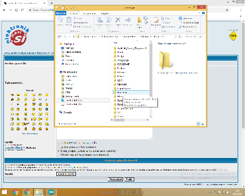

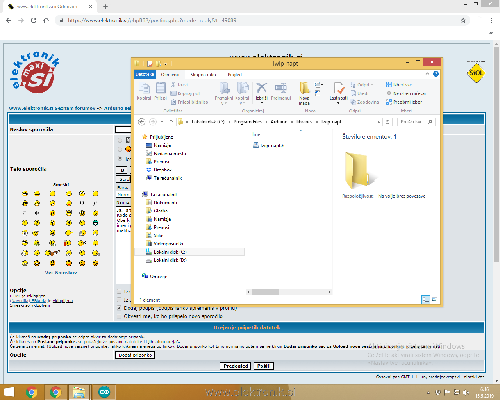

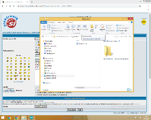

 Velikost datoteke:  228.77 KB
 Velikost datoteke:  218.36 KB
 Velikost datoteke:  216.66 KB

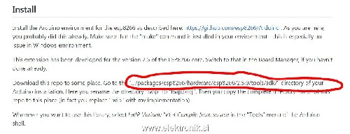

Tako, kot je napisal eboc. To je del SDKja.
Nahaja pa se:
Koda:
C:\Users\<User>\AppData\Local\Arduino15\packages\esp8266\hardware\esp8266\2.5.0\tools\sdk
<User> je ime s katerim si prijavljen v Winse, mapa AppData je skrita mapa in če nimaš vključene opcije "Pokaži skrite datoteke in mape" je ne boš videl.
Ali si slučajno dol vlekel tole ?
V datoteki readme.md je točno (skoraj) napisano kako in kaj.
Na spodnji sliki je obkrožena mapa, ki sem jo napisal malo višje.
 Velikost datoteke:  98.73 KB
 Pogledana:  10 krat

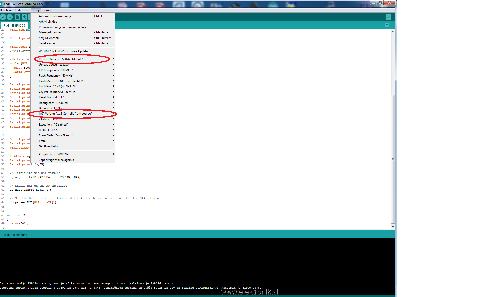

lwip.rar razširi v mapo
preden to narediš, preimenuj originalno mapo lwip, v lwip.org.
Program pa daj tja kjer imaš ostale programe.
Še nastavitve Arduino IDE:
 Velikost datoteke:  149.81 KB
