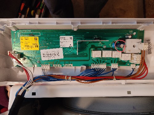

Na 7 let starem pralnem stroju Gorenje mi je odpovedala elektronika. Je popolnoma mrtva ker je najbrž nekaj narobe na napajalniku.

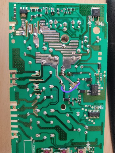

Opaziti je odsmojen kondenzator 10mf400v (rdeče označen na sliki). Sem ga menjal in ni razlike. Mora biti še nekaj narobe, ampak ne vem kje iskati. Na drugi strani plošče je tudi en čip LNK305GN kateri se mi mogoče vidi malo sumljiv.
Kako se sploh lotiti kaj pomeriti?
Sigurno je kdo že imel isti problem...da se mu je obljubljalo ročno pranje 😁

Ja, LNK je jedro napajalnika. Že menjal pri sosedu... Če je prebit, bo morda že multimeter pokazal kratek stik med "source" in "drain" noigicami.

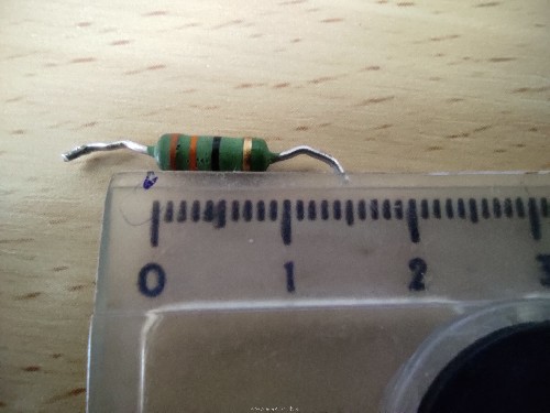

Ta upor je na Drain nogico povezan od LNK306GN. In na istem je tudi tisti kondenzator, ki ga je odsmodilo. Najbrž ravno zato ker je ta upor odpovedal ali kaj?

Preveri, če je fet preživel...
Če ni je verjetno odšel v nebesa tudi čip.
Sam sem v takih primerih, ko sem še ugotavljal kaj vse je odšlo v dim uporabil žarnico namesto varovalke...

Če pogledaš osnovno shemo za LNK30x (str. 4, slika 5) boš videl, da je na vhodu upor nizke upornosti in cca. 2W moči. Ta ti je crknil in tvoj ne izgleda, da ga je samo pol W v gatah.
Nato gre napajanje zaporedno z diodo na Drain (pin 5), katero stabilizacijo je zagotavljal kondenzator 10uF/400V, ki je tudi zatajil.
RF je fusible resistor, torej upor, ki bo crknil podobno kot varovalka, v sebi se bo prekinil in ne bo zagorel ali se osmodil, prej bo samo počil ali se razklal ali pa še to ne, samo prevajal ne bo.
Neke vrste varovalka.
Če boš dal upor večje moči in ne bo fusible (upornost pa bo v 5% toleranci originala), potem se bo ob podobni napaki tak upor grel dokler se ne bo prežgal ob moči, ki jo že zdrži ali pa bo zažgal še kaj okoli sebe, če le ne bo prej odpovedal v LNKju integriran mosfet ali pa tista dioda, ki je zaporedno s tem uporom.
Za test že, za stalno pa je potem lahko tudi požarna loterija.

Kar se tiče moči upora sem gledal to sliko kjer so podane moči glede na dimenzijo. Moj upor je 8mm x 3.2mm kar je po tabeli 0.5W https://www.electricalengineering.xyz/sheet/resistor-power-rating-chart/
Imam pa problem najti tak upor. Ali kdo ve so kakšne posebne oznake ker pod "fusible" pri nas ni?
Kaj pa če dam vmes še eno navadno varovalkico? Kako določiti amperažo? Verjetno težko ker ne vem napetosti. Mogoče neumno razmišljam ker nisem elektro stroke Smile

Išči ali povprašaj kot: varovalni upor, fusible resistor itd.
Tvoj je, če prav vidim po barvah, 13 Ohm in 5% toleranca, po velikosti in materialu pa tam od 1-2W.
Primeri, ki ne pomenijo direktne zamenjave tvojega upora, zato povprašaj po točno taki vrednosti kot jo imaš ti:
