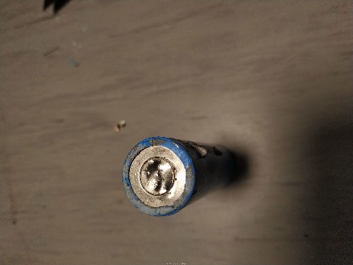

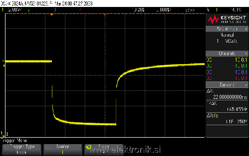

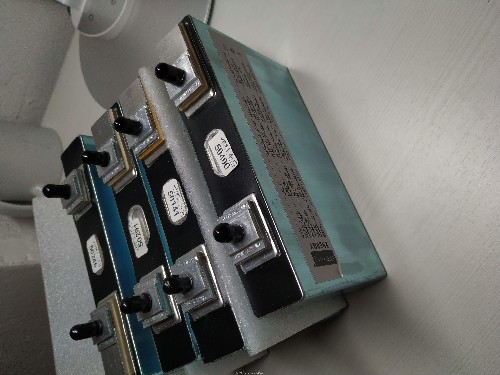

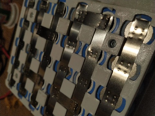

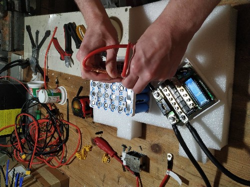

Danes sem dobil 4 "cegle". So šli takoj v akcijo:
varilni impulz je bil nastavljen na energijo 40J. Po predhodni kalibraciji (ofset odprtih sponk in kratkostična upornost) je impulz trajal 20ms. Napetost na bateriji je padla iz 14,7 na 6V. Če izračunam tok:
40J = 40Ws
40Ws / 0.022s = 1.8kW
1.8kW/6V = 300A
Var so zelo lepi in držijo toliko, da se prej uniči srajčka baterije, kot popusti var.

Meritev baterijske napetosti med varjenjem

Odstranjevanje 0,3mm Ni prevezave pusti za sabo luknjo v bateriji.

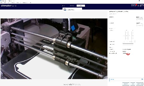

Gledam kje ga tale "kura" kiksa.... Najprej reče 9 ur, potem pa zračuna 50 ur.

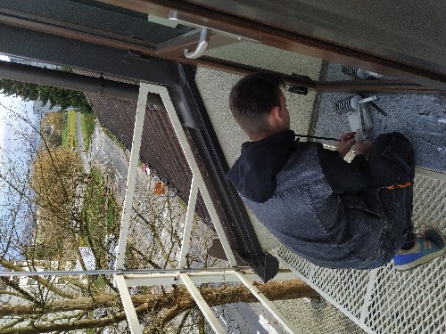

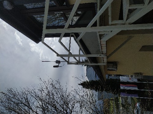

Scidrom na delu.... Montiramo IoT senzorje.

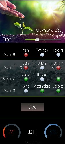

Je kdo razvijal zalivalni sistem za paprike, paradižnike... ?
lp.

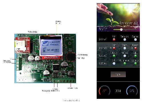

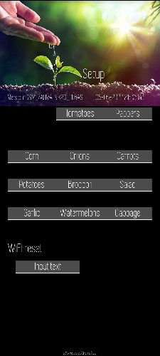

Tole sem naredil za celo njivo- 12 ventilov in Android z GUI-O www.gui-o.com Wink

Kartico z mikrokontrolerjem sem izdelal sam uC ATXMEGA128a4u.
Glavne ventile sem nabavil tukaj:
https://www.jaksa.si/sl/produkti/
Ostale pa tukaj:
tukaj
Od objekta do njive sem zakopal 3/4" alkaten cev in položil kabel 3x4x1.2 Cu do treh jaškov.
Od tu pa priklopim iz vsakega jaška po 3 cenejše ventile, s katerimi potem lahko cekcijsko zalivam- zaradi preseka cevi dva hkrati.
Vedno, ko zalivam se odpre glavni ventil (Jakša) in ventil za posamezen segment.
Sprva sem imel kontrolo preko GSM-SMS, sedaj sem to nadgradil na WiFi in uporabniški vmesnik naredil z GUI-O.
Ko sem na lokaciji zalivam lahko tudi s pritiskom na posamezno tipko krmilne enote.
Čas zalivanja je nastavljiv. Po nastavljenem času se vsi ventili zaprejo. Lahko tudi nastavim cikel: ko se dva ventila zapreta, se odpreta druga dva,...
