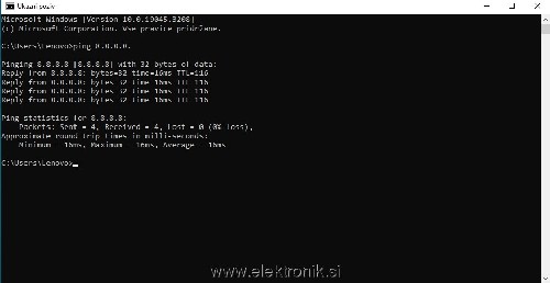

Ko imaš prenosnik povezan preko kabla, kot si opisal v zadnjem prispevku, poizkusi "pingat" 8.8.8.8

Preko CMD je pa tako. To je iz drugega rač. kjer še vedno ne dostopam do usmerjevalnika. Na tistem, kjer pa dostopam (prenosnik) je pa slika enaka.
Omenjajo se porti. Lahko traja, dokler pridem do njih, ne smem pa pretirano bulit v ekran zaradi poškodbe oči.
Zaenkrat vsem hvala za pomoč.

s53al je napisal/a:
IP 192.168.1.254 je od modema (A1), tu brez problema dostopam.
Povezati se moraš na LAN vrata ali WiFi usmerjevalnika, do katerega želiš dostopati. Samo v tem primeru bo tvoj prehod enak IP-ju usmerjevalnika. Pri tem ni potrebna povezava na karkoli drugega, le zmedo povzroča.
Seveda se pinga iz računalnika na katerem se preverja delovanje. Pinganje med strežniki izven našega omrežja nas v tem primeru ne zanima.

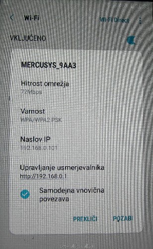

bostjang je napisal/a:
Še vedno ne poznamo zagotovo IP-ja ta novega usmerjevalnika. V povezavo z računalnikom vključi le njega in nič drugega. Potem pa ponovi navodila iz prejšnje strani in v brskalnik vpiši IP svojega prehoda.
Saj sem že napisal do katerega dostopa...
Ponavljam, na koncu sem povezal prenosnik in ražunalnik direktno, da sem prišel do usmerjevalnika... Takrat, ko sem vpisal 192.168.1.1 sem dobil še tole zraven http://192.168.1.1/#quickSetup Ko sem poročal, da interneta še ni, se je naknadno pojavil. Naknaden vstop preko zadnjega ip-ja (http://192.168.1.1/#quickSetup) ni več deloval.
Je pa deloval na 192.168.0.1 na katerega deluje še sedaj. Čudno, ampak tako je...
Na telefonu mi pa pokaže tako.
 Velikost datoteke:  737.66 KB
mateik
Prispevkov: 261
Aktiv.: 7.50
PrispevekObjavljeno: Sre Avg 02, 2023 8:22 am    Naslov sporočila:   Odgovori s citatom
Ker imaš "modem" ki je dejansko router od ponudnika in ima lokalno mrežo 192.168.1.1, zato ti da novi router nov subnet 192.168.0.1
