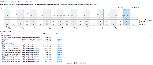

Isto sr..je s to miško in slušalkami.
Tole je v zgodovini:
 Velikost datoteke:  80 KB
 Pogledana:  24 krat
 Ime datoteke:  Tehnične podrobnosti.png
 Velikost datoteke:  7.15 KB
 Downloadano:  6 krat

Točno taka napako (kot jo imaš na sliki in v priponki) sem dobil, ko sem za test izštekal napajalni kabel med obratovanjem PCja.
Win vseeno to zaznajo in dogodek zapišejo.
Iz tega sklepam, da je prej HW napaka kot SW.
Poigraj se s spominskimi palčkami po sistemu izločanja.
Če imaš ali si lahko sposodiš rezervni napajalnik ga za test zamenjaj. Mora pa biti vsaj take moči po posameznih napajalnih vejah (+12V, +5V, +3V3...) kot je tvoj ali večje.

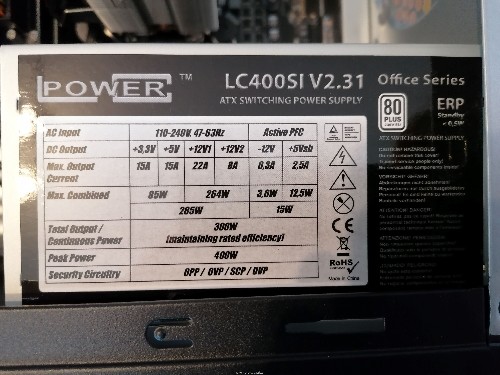

PrispevekObjavljeno: Sob Apr 20, 2024 6:26 pm    Naslov sporočila:   Odgovori s citatom
Tole mi ne deluje logično, da bi te napajalnik hecal zgolj pri ogledu filma z YT, preko USB ali iz diska pa ne.
Kakorkoli, če se ti da narediti in semkaj pripeti ostro sliko tiste nalepke s podatki napajalnika, ki te je hecal.

PrispevekObjavljeno: Pon Apr 22, 2024 10:03 pm    Naslov sporočila:   Odgovori s citatom
Računalnik dela brezhibno že šesti dan...
Prilagam fotografijo podatkov iz starega napajalnika...
 Velikost datoteke:  1.74 MB
 Pogledana:  11 krat
