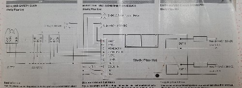

Objavljeno: Sre Avg 21, 2024 10:28 am Naslov sporočila: |
bostjang je napisal/a: |
Če prav vidim, ima ta triak izhod, kar pomeni, da enosmernega toka ne bo nikoli izklopil. |
COUNT IN je na masi oz. na minus.
1.45 MB |
7 krat |
_________________ Prejudice is ignorance... |

Objavljeno: Sre Avg 21, 2024 12:04 pm Naslov sporočila: |
Imam pa na sponki 8(COUNT IN) 3.1V. Moralobi biti 1,5V. Se to lahko kako zniža?
bostjang Član
Pridružen-a: Tor 03 Jan 2006 15:29 Prispevkov: 3466 Aktiv.: 14.64 Kraj: Postojna
Objavljeno: Sre Avg 21, 2024 2:48 pm Naslov sporočila: |
Namesto fotke tiskanih navodil daj raje povezavo na PDF navodila. In tam najdem
Citiram: |
COUNT IN, IN 1, and IN 2 are triggered by voltage level lower than
1.5 V. |
Torej je noter 50kOhm pull-up. Impulz pa naj bi se generiral s staknitvijo na maso (active low level).
1.5V je le prag, kot bi lahko nekdo prebral med vrsticami specifikacij.
Omenjeni SSR se mi zdi primeren.
