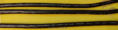

Če smo že tako daleč pa še poglej in napiši kaj piše na tvojem slabem in dobrem kablu.
Primer mojih:
Zgoraj en brezimen (noname), na sredini in spodaj pa od znanega proizvajalca.
Če je na kablu oznaka Exxxxxx potem je proizvajalec znan in registriran. Kdo je to ga najdeš na strani UL.COM
Primer:
E246588 pomeni šifro proizvajalca (HOTRON PRECISION ELECTRONIC INDUSTRIAL CO LTD), 20276 pa na lastnosti kabla.
E476921 = CHANG YANG ELECTRONICS CO LTD

DusanK je napisal/a:
Primer mojih:
Primer:
Bom preveril ko pridem domov, lahko še dodam da je sin igral PS5 na katerem je sedaj ta "problematični HDMI kabel" in se mu je med igranjem pojavila enaka napaka kot prej na TV (tokrat brez da bi kdo prižigal/ugašal luč) in to sama od sebe Smile Torej HDMI od Telemacha definitivno neka slaba roba..

Na HDMI od Telemacha piše samo "high speed hdmi cable with ethernet" dokler na HDMI ki sem ga kupil sam enkrat nekje je koda E321011 poleg še nekaterih drugih info ala 80degC itd.
