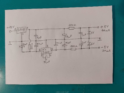

Gledam datasheet od ICL7660 in vidim da deluje komaj na 10kHz, kar je zelo neugodno za audio aplikacije. Mogoče bi bila boljša izvedba s kakšnim stikalnim regulatorjem (vezava positive to negative), naprimer LM2576 ki deluje na 50kHz.
Če se vseeno odločiš za ICL7660, potem naj bo vhodna in izhodna dušilka navita na železnem miniaturnem transformatorskem jedru (jedro od audio transformatorčka iz starih radijskih sprejemnikov bo dobro), induktivnost vsaj 1mH. Tudi kondenzatorja na obeh straneh dušilke naj bosta vsaj 1uF, poliester ali multilajer.

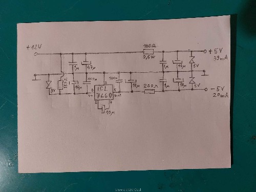

Veš kaj, najbolj enostavno in učinkovito dušenje narediš z upori, če je le dovolj majhen tok in dovolj visoka izvorna napetost da si lahko privoščiš padec napetosti na uporih.
Za višjo izvorno napetost uporabi 9V pozitivni regulator, za končno stabilizacijo napetosti pa 5V zener diode.

V bistvu so tako majhni tokovi da 9V regulator sploh ni potreben, 9V zener dioda z lahkoto opravi nalogo, pa še to je, bolj kot ne, samo prenapetostna zaščita za ICL7660 saj se vsa moč troši na 150 omskem uporu, tudi kadar na izhodu ni bremena.
9V regulator sem odstranil in sem rajši na izhodih dodal 10uF elektrolitske kondenzatorje za dodatno glajenje in filtriranje.

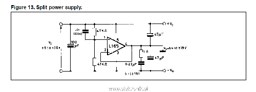

Še ena možnost:
 Velikost datoteke:  22.26 KB
 Pogledana:  21 krat
