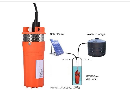

Sem danes izvedel verjetni razlog tako hitro odpoved črpalke.
Namreč priklopljeno imajo direkt na 4 solarne panele ( ne vem, ali zaporedno ali vzporedno). Ko sonce je, deluje, ko ga ni, ne deluje. Brez vseh akumulatorjev in regulatorjev. Če tudi je paralelno, je za 100W črpalko zagotvo preveč.
Na tej črpalki je pa videti ,da se lahko priklopi nepsoredno na soalrne panele. Je to mogoče? Je v sami črpalki regulator?

Aha, ko je sonce, črpalka dela, ko ga ni, ne dela. Zanimivo, A je med paneli in črpalko kak regulator ( recimo MPPPT ), da napetost ne uide preko 12 oz 24V? Verjetno da, sicer, če ga ni, potem je lahko to vzrok o kratki življenjski dobi črpalke.
Koda:
Ni nobenega regulatorja. Mi se na to premalo razumemo. Ga bo treba navit. Ce lahko najdes kaj primernega za uravnavanje napetosti.

Za tak primer daš en akumulator, recimo:
https://www.akumulator.si/izdelek/C2%2009%2095%20SL/ciklicni-akumulator-95ah-sportline
En poceni regulator: https://www.akumulator.si/katalog/110/solarni-regulatorji (lahko PWM)

malci je napisal/a:
Zakaj pa ne? Če črpalka ustreza napetosti modulov (malo pod Uoc), bo delalo. Ob (pre)majhnem obsevanju bo pač navor manjši. Nekje pri nas je en vodomet tako narejen. Bolj sije, višje šprica. Vmesna elektronika seveda lahko omogoči izkoristek celotne razpoložljive moči (Pmpp) (minus izgube) tudi pri nižjem obsevanju.
malci je napisal/a:
Glede na to, da ni napisano napetostno območje, uganjujem, da gre za zgoraj opisan princip.
