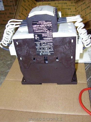

Prilagam slike vezave in kontaktorja. Zanima me kakšnemu namenu naj bi služili "pomožni kontakti" kontaktorja, ki so vezani vzporedno k močnostim kontaktom?

Bi rekel, da krmiljenju samega kontaktorja. Če je treba. Za kakšno samodržno vezavo in podobne stvari.

To so RC ali LC členi, ki preprečujejo iskrenje na kontaktih pri izklopu.

Kontaktor ki je bil pred tem v uporabi je bil enak in enako zvezan. Ta kontaktor vklaplja tiste kondenzatorje (kompenzacija) in jih nima serijsko poleg in tudi notri v njemu jih ni. Kontaktor je takšen kot je na sliki. Tri močnosti kontakti so vezani vzporedno z švohejšimi preko tistih belih žic, ki zgledajo kot tuljave. Pomožni kontakt pa je posebej.

Pomožni kontakti se malo prej sklenejo od glavnih, na ta način se kondenzator preko upora (tista žica v obliki tuljave) malce nabije že pred vklopom glavnih kontaktov.
Konice ob vklopu so namreč zelo velike (prazen kondenzator je v bistvu kratek stik), brez tega bi hitro pobralo glavne kontakte...
Sem še pomeril tiste žice in ima vsaka 1,5ohm-a.

Dovolj za tistih par milisekund, da se napolnijo kondenzatorji, preden se sklenejo glavni kontakti.

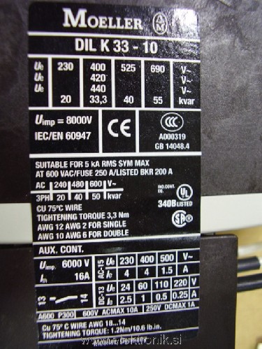

Moeller je izdeloval kontaktorje za kompenzacijo jalove energije. Mislim da je to to.

Ja, to je kontaktor namenjen vklapljanju kondenzatorjev za kompenzacijo jalove energije. To je navedeno tudi na "tablici" in sicer pri 400V lahko vklopi kondenzator kapacitete 33,3 kvar
Ja to je res (sem nekje zgoraj omenil). Ni mi pa bilo jasno, čemu so preklopni kontakti med seboj vzporedno povezani, preko tistih žic, ki očitno niso navadne žice, ampak so neke vrste upori. Vsem hvala za info. Smile

To so navadne žice, zvite v tuljavo. Ko pa skozi njih steče sunek toka (ob polnjenju kondenzatorjev), se obnašajo kot "upori".
