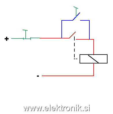

Shema je pravilna.
Verjetno pa si kaj zašuštral s kontakti releja.
Najprej zveži samo prožilno tipko in rele. Potem dodaj "samodržni" kontakt releja. Na koncu dodaj še tipko za izklop.
Piezo lahko za test zvežeš kar paralelno releju. V praksi mogoče to ne bi bila dobra rešitev zaradi napetostnih špic ob izklopu...
edit: dodal preprosto shemo samodržne vezave.
Z modro tipko vklopiš, z zeleno izklopiš.

Torej, šel sem vezat "na pamet". Vezal sem najprej prožilno tipko in rele (in ugotovil da je pomembno, na kater pol vežeš polariteti..) in rele preklaplja. Potem sem vezal izklopno tipko na napajanje releja. Nato sem vezal še nogice in piezzota. Piezzo ni delal.
Namesto piezzota sem potem vezal eno majhno svetlečo diodo, da vidim, kaj se dogaja. Dioda utripne, ko odmaknem prožilni kontakt (prožilna tipka). Sveti pa ne. (merilnika nimam, ampak če ne bo nič uspeha, si bom izposodil in preveril). To so mogoče te špice o katerih govoriš.. ?
aly thnx za skico! Smile
PS: a je na nogicah premičnih kontaktov tudi pomembno, kam stakneš plus in kam minus? Brick wall

Načeloma je releju vseeno kam mu priklopiš + in kam -, obstajajo pa tudi izvedbe, v katerih je že v samem releju tudi dioda vzporedno navitju.
Predvsem je to pogosto pri avtomobilskih relejih novejšega datuma. Očitno si nabasal na nekaj takega.
Aktiv.: 39.59
PrispevekObjavljeno: Tor Avg 18, 2009 11:31 pm    Naslov sporočila:   Odgovori s citatom
HeBird je napisal/a:
...Potem sem vezal izklopno tipko na napajanje releja. ...
1. Kam? na baterijo (kot je prav) ali tik pred navitje (narobe)?
2. Rele pritegne, ko pritisneš tipko in ostane pritegnjen, ko spustiš tipko? Če ja, potem je v redu zvezan rele. Diodo si zvezal vzporedno navitju releja? Če ja, bi morala svetit istočasno ko rele drži.
3. Na kontaktih releja ni važna polariteta.
Daj eno kvalitetno fotko releja (eno spodaj v kontakte in eno na napise), pa ti povemo, kaj in kako povezat.

Vezava je napačna!
Delovni kontakt releja veži vzporedno k tipki s katero vklapljaš rele!(napetost vzemi pred tipko s katero vklapljaš in ne za njo)

imaš eno tipko NC (normaly closed) in drugo NO (normaly open)
