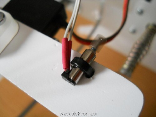

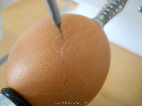

Jaz sem si pa želel še dodatek v obliki engraverja. Ni še popolnoma dokončan, saj moram poiskati ustreznejšo gravirno konico, dela pa že.
Vibracijski motorček sem dobil v eni stari Nokiji.

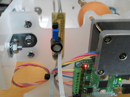

Vezje sem bolj ali manj skopiral po originalu, ki je predstavljen tu: http://wiki.evilmadscientist.com/Engraver
Firmwareja nisem spreminjal, saj je na eggbotu že prava verzija.
V priponki je design vezja, ki je enostransko. Sprintaj in napeglaj.
Namesto tranzistorja 2N4401 sem uporabil BC338, ker sem ga imel na zalogi. Trimer je vrednosti 20k, ampak izbira ni kritična. Namesto upora 50 Omega 1W sem dal serijo desetih uporov 0805 in jih vezal vzporedno. Upore je potrebno prilagoditi motorčku. Za mojega je bilo primerno 5 uporov vrednosti 100 Omega . Prav tako sem namesto bele LED uporabil rdečo. Bela je imela prevelik padec napetosti.
V Inkscape je potrebno omogočiti engraver v Extensions - Eggbot - Eggbot Control... - zavihek Options - Enable engraver, if attached.
Ima kdo idejo, kje dobiti primerno gravirno konico?

To imam zdaj gor. Nagledano pa imam:
http://www.conrad.si/Karbidna-gravirna-konica-Dremel-9924,-26159924JA.htm?websale7=conrad-slowenien&pi=815142
ali diamantno:
http://www.conrad.si/Diamantna-gravirna-konica-Dremel-9929,-26159929JA.htm?websale7=conrad-slowenien&pi=815145
Čez lužo se pa to dobi precej ugodneje:
http://king-tool.com/storefront/index.php?main_page=product_info&cPath=12&products_id=12
Ima kdo kakšne slovenske ali evropske alternative za to?
LP, Matjaž
Aktiv.: 32.96
PrispevekObjavljeno: Sob Apr 06, 2013 6:41 pm    Naslov sporočila:   Odgovori s citatom
Vzami kakšen košček vidie od stružnega noža in "našvajsaj" s srebrom na steblo, vse skupaj zbrusi v špic.
Vprašaj, kakšnega pravega ključavničarskega mojstra stare šole, kako se naredi "rajsnadla" v domači delavnici.
Pobesneli
Prispevkov: 1070
Aktiv.: 5.02
Kraj: Ajdovščina
PrispevekObjavljeno: Sob Apr 06, 2013 7:18 pm    Naslov sporočila:   Odgovori s citatom
Risalno iglo za pločevino vzemi, če praska po železu bo tudi po jajcu.
