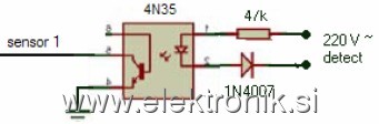

PrispevekObjavljeno: Pet Jul 03, 2009 12:38 pm    Naslov sporočila:   Odgovori s citatom
Na desni strani sheme je detekcija faze proti nuli. Na levi je od tega galvansko ločen izhod (v tem primiru DC).

PrispevekObjavljeno: Pet Jul 03, 2009 1:00 pm    Naslov sporočila:   Odgovori s citatom
Pri tej shemi se "povratna" oz. negativna napetost nepoznano po razdeli med obe diodi, kar je lahko za optokopler usodno. Priporočam upor 100k ali 4007 v kontra vezavi čez diodo optokoplerja.

PrispevekObjavljeno: Pet Jul 03, 2009 1:18 pm    Naslov sporočila:   Odgovori s citatom
dkester je napisal/a:
Na takle način sem tudi jaz enkrat naredil detekcijo, pa še vedno deluje, le upor je bil drugačen.
Naredil sem tako, da sem en tak optokopler priklopil na interupt mikrokrmilnika, potem pa še po enega za vsak vhod. Potem sem v interupt rutini preverjal vhode.
Upor na interupt vhodu sem imel 68kE, na ostalih pa 82kE. Na interuptu mora biti zato manjši, da je daljši čas aktiven kot pa kontrolni vhodi. S tem je mikrokrmilnik malo bolj obremenjen (interupti), ki pa jih lahko izklopiš, kadar ne meriš vhodov.

PrispevekObjavljeno: Pet Jul 03, 2009 3:05 pm    Naslov sporočila:   Odgovori s citatom
Ta zadeva mi je poznana, samo fino je če je pred ledico zaporedno veza še 100n F kondenzator (tokovna omejitev), pa se mi zdi da je še dioda v obratni smeri (podobno kot led na 220V).
