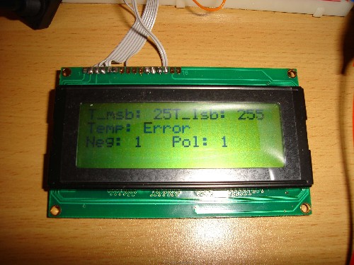

Ravno delam eno takšno zadevo, kjer bom potreboval senzor za merjenje temperature. Uporabil sem kar tale CarpeDiem-ov projekt z protoboarda, vendar imam težavo, katero še ne vem kako rešiti. Najprej sem vzel Atmego8515 in na njej zadevo sprobal. Vse deluje lepo in prav, le da mi na LCD displayu izpiše ERROR namesto prikaza temperature (V samem programu je napisano, da se error izpiše v primeru da senzorje ni, ali pa je narobe priključen). DS1820 imam priljučen pravilno (pravzaprav sem probal na dveh Wink ). Uporabljam notranji (interni) oscilator 4MHz. Malo sem pomislil na težavo z fuse biti, katerih nisem nastavljal. Vse skupaj počnem v Bascom AVR programu. Mogoče ima kdo kakšno idejo, kaj bi lahko bilo še narobe Confused ?

meni je isto delalo ,vendar ko [slovenščina je zame španska vas] vklopil zunanji oscilator 4mhz,je takoj zaznalo senzor
Tega zgoraj napisanega sicer še nisem probal, vendar naj povem le da ista stvar na ATmegi 8 deluje brez problema. Uporabljen je njegov interni oscilator 8MHz.
@Pobesneli: Bom enkrat probal še tvojo idejo z ATmega8515, trenutno moram komplet zadevo spravit iz protoboarda na tiskano vezje in nato v ohišje.
