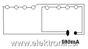

PrispevekObjavljeno: Sre Okt 06, 2010 3:15 pm    Naslov sporočila:   Odgovori s citatom
Highlag je napisal/a:
Imam jih namen uporabit ~8. Torej bi rabil 100mA trafo z vsaj 4W. Če se ne motim bi mogu 4 vezat zaporedno v dve vzporedni veji. Bi blo to ok. Če kdo najde takšen trafo se priporočam. Če bi našel namreč ravno 100mA mi nebi bilo treba devat kakih uporov, ki bi se pol brezveze greli.
Na način ki si ga ti predstavljaš vezava nujno potrebuješ predupore.
Diode nujno potrebujejo elemente, ki omejijo tok.
Takšen je način, ki si ga jaz predstavljam. Gre to skozi al rabim upore? Zdi se mi škoda, da bi se mi brezveze greli - pa še poraba bi bla dosti višja.
http://yfrog.com/mgvezavap
shema vezave
 Velikost datoteke:  2.82 KB
 Pogledana:  11254 krat

PrispevekObjavljeno: Sre Okt 06, 2010 3:23 pm    Naslov sporočila:   Odgovori s citatom
Upore vsekakor veži vmes, na obe seriji po enega!!

PrispevekObjavljeno: Sre Okt 06, 2010 3:25 pm    Naslov sporočila:   Odgovori s citatom
Madonca so upori res dragi, da se jih hočeš na vsak način izogniti. Think
OK, brez uporov ali nečesa drugega kar omejuje tok skozi ledike tudi gre, samo ne jokat, če bodo mogoče že ob prvem vklopu ali najpozneje po nekaj vklopih, lučke samo blinknile in potem za vse večne čase svetile temo.

PrispevekObjavljeno: Sre Okt 06, 2010 3:39 pm    Naslov sporočila:   Odgovori s citatom
Azrael je napisal/a:
Upore imam - sem jih dobil zraven. Prav tako sem kar na PC napajalnik (12V + omenjeni upor + LED zaporedno) preizkusil in deluje. Sem pa opazil, da se upori kar grejejo zato iščem način, kako bi te upore eliminiral iz vezave. To predvsem zaradi tega, ker bojo verjetno te lučke prej ali slej gorele 24/7. Rešitev bi bla pomoje zgornja - ker nisem prepričan sprašujem na tem forumu. Trafota še nisem nabavil.
