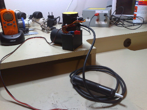

Aha tole z aktivnim filtrom bi bilo v redu. Potem moram narediti samo še ustrezno ohišje za to in pa dati vmes med cev. Malo se samo bojim, da mi ne bi črpalke preveč "zadušilo" in bi potem izgubil na sesalni moči.
Evo še slika tega čuda:
Odspajkovalnik s kompresorjem od centralnega zaklepanja
 Velikost datoteke:  711.91 KB
 Pogledana:  65 krat

Čak malo, a to imaš narejeno da ti skoz po malem srka čez konico??

Mi lahko poveš kje si kupil kompresor?
Morda si bom pa naredil eno postajo, ročka pa je od tiste inekcijske črpalke kajne?

Kompresor je iz avtoodpada, in sicer od centralnega zaklepanja. Ročka je od tiste črpalke ja, ki jo moraš najprej napeti potem pa sprožiš in posesa. Sicer bi lahko uporabil katerikoli drug primeren valj, samo ta je boljši, ker imaš na koncu konico pa še razdre se za lažje čiščenje.

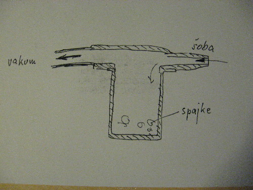

PrispevekObjavljeno: Pon Feb 28, 2011 8:10 am    Naslov sporočila:   Odgovori s citatom
Ker ne znam opisati sem kar priložil sliko..Takšnega sem mislil.Tako da lahko očistiš ostanke spajke.
