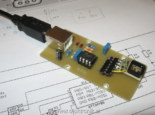

Pozdrav...
Mare je drzal besedo in poslal senzorje... Hvala se enkrat.
Stvar sicer deluje (dobim vrednosti ki se spreminjajo glede na tlak) vendar se nimam narejene konverzije da bi digitalni podatek iz I2C prevedel v milibare.
Upam da bo kmalu tudi to narejeno.
Vezje je pa enostavno. AtTiny85 procesor ki softversko blefira USB in cist enostaven (bitBang) vmesnik za I2C. Ce kdo rabi nacrt pa naj pove...
Če ni prehudo, bi te bolj prosil za program.
Ni važno v katerem jeziku je napisan, samo da je čisto kompleten (od #include do end). Tudi ni problema, če je brez i2C -> mbar pretvorbe.
Kot kateri USB class se obnaša AtTiny?
LP, Igor

Da ne bom posiljal posameznikom prilagam vse kar tukaj v enem zipu.
Program je trenutno napisan v RapidQ (star basic) bom pa kasneje verjetno prestavil na FreeBasic.
Sicer se pa AVR predstavi kot HID tako da ne rabi nobenega driverja.
Komunikacija pa gre preko WinApi klicev.
HidD_SetFeature
HidD_GetFeature
Funkcija je 0 sledi pa se en bajt parameter ki pomeni:
0:SCL=L
1:SCL=H
2:SDA=L
3:SDA=H
Za kaj vec o USB pa je ponucan source od V-USB.
Pri meni spila BP. Vendar NE USTREZA POLOLNOMA USB SPECIFIKACIJI tako hardversko kot softwersko in NE ODGOVARJAM ZA EVENTUELNO SKODO!
Ko dobim zadosti podatkov da uredim se pravilno konverzijo pa bom najverjetneje dodal kar en DLL tako da bo potreben samo klic ene same funkcije za branje vrednosti.
