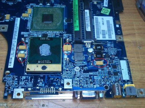

Prejel sem omenjeni prenosnik, kateri se ob pritisko na tipko (power) ne prižge. Vse kar se zgodi je da 1x utripne signalizacijska led dioda za vkop prenosnika.

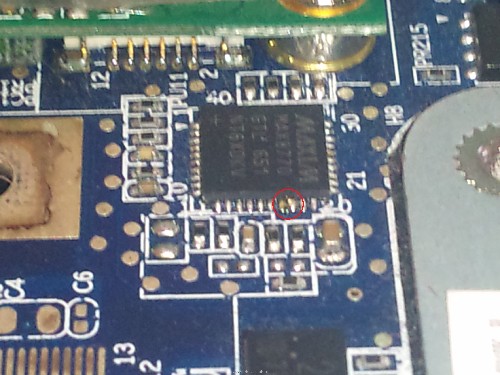

Ko sem se prebil do matične plošče, sem takoj vizualno preveril čipe ter odkril, da je na čipu med pini rumena snov (na sliki označeno), vendar nevem ali gre za kratki stik ali kaj podobnega.
Prilagam sliko kako to izgleda. Hkrati pa prosim za napotke in pomoč. Se opravičujem za slabo kvaliteto slike, nisem moral doseči boljše izostritve.

Sicer je bolj slaba slika, ampak lahko predvidevam, da je med nožicama ostanek fluxa, ki je povzročil kratek stik.

tole bo precej tezko povzrocilo stik

Sem odstranil "kratek stik" vendar ni to rešilo težave, ob pritisku na tipko se slabo sliši pok pri tem pa utripnejo signalizacijske led diode.
Dokumentacijo o tem prenosniku sem dobil. Zanima me ali se da dobiti funkcionalni načrt ali električna shema?
Na sliki sem označil elemente, ki so v kratkem stiku, kar mi je zelo čudno. Predvidevam, da gre za tantal kondenzatorje v bližini prosecorja.
Prosim za pomoč in nadalnje nasvete.

Še ena ugotovitev, ko vzamem procesor iz podnožja ni več kratkega stika na kondenzatorjih. Se morajo tako obnašati kondenzatorji ko je procesor vstavljen?

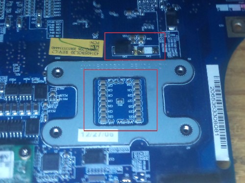

Sem pomeril še spodnjo stran plošče kejr se pod procesorjem nahajajo kondenzatorji, ni mi logično, da so vsi v kratkem stiko kot sem označil na sliki. Ko procesor vzamem ven je vse ok.
Ne morem pa postaviti diagnoze, da je res odpovedal procesor. Nimam pa možnosti, da bi ga nadomestil z dobrim.

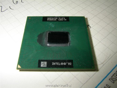

Misliš, da bi te tale primerek lahko osrečil ?

Hm, bolj si zastavljam vprašanje, če bi ta vaš procesor rešil težavo in bi matična plošča oživela, res je pa, da ko odstranim procesor ni več kratkih stikov. Vendar še naprej se pojavla problem, ko vklopim utripne samo led dioda to pa je vse, če je vsavljen procesor ali pa ne.

Hvala gospodu Volku za proceosor. Izkazalo se je, da procesor ni kriv, ker se obnaša enako kot prejšnji.
