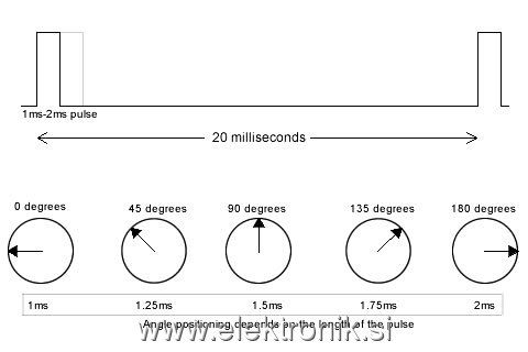

PrispevekObjavljeno: Tor Maj 21, 2013 8:05 pm    Naslov sporočila:   Odgovori s citatom
Če bi vsaj malo pobrskal in pregledal vsaj osnove delovanja servo motorjev bi našel recimo sliko, ki jo prilagam.
Upam, da ne misliš, da se lahko vrti za 360°.

Temu se reče pulznoširinska modulacija. Težko, da ti nisem pomagal.

PrispevekObjavljeno: Ned Jun 16, 2013 4:55 pm    Naslov sporočila:  Re: Modelarski servo motor - priklop? Odgovori s citatom
Jakey je napisal/a:
Ne bo držalo. Gre za pulzno-pozicijsko modulacijo (Pulse Position Modulation, PPM).

PrispevekObjavljeno: Ned Jun 16, 2013 6:19 pm    Naslov sporočila:  Re: Modelarski servo motor - priklop? Odgovori s citatom
transalp je napisal/a:
Jakey je napisal/a:
Ampak v njegovem primeru bi moralo biti PWM ok, ne?
Aktiv.: 32.61
PrispevekObjavljeno: Ned Jun 16, 2013 7:47 pm    Naslov sporočila:  Re: Modelarski servo motor - priklop? Odgovori s citatom
Jakey je napisal/a:
Ne! Očitno si si bolj slabo pogledal.
piroman
Prispevkov: 2707
Aktiv.: 11.42
PrispevekObjavljeno: Ned Jun 16, 2013 7:58 pm    Naslov sporočila:   Odgovori s citatom
Vzemimo tvojo sliko za primer. Če je med pulzoma konstantnih 20ms in je pozicija odvisna od širine pulza, je to PWM, kaj pa drugega?

PrispevekObjavljeno: Ned Jun 16, 2013 8:24 pm    Naslov sporočila:  Re: Modelarski servo motor - priklop? Odgovori s citatom
PZUFIC je napisal/a:
Jakey je napisal/a:
razlika med PPM in PWM je, da PWM-jev cikel je 20ms(vmes je 1-2ms, smer kamor pač želimo), PPM pa konstantno daje signal na določeno smer(kar bi koristilo v primeru, če bi hotel s čim premakniti smer zasuka).
Ali si narobe razlagam?
Če je tako, potem mi je PWM ok, ker slamica ni neka teža, ki bi silila servomotor v spremembo lege.
